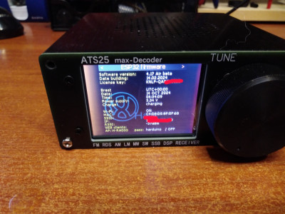

Приобрёл и я приемник ATS-25 max-Decoder, но радости нет, от слова вообще, он отлично ловит на FM и на этом все. Даже в обыкновенных вещательных КВ диапазонах мой маленький SC-106 ловит хоть что-то, этот просто шипит. Если заранее знать частоту станции, то настроившись на нее в ручном режиме, через шум можно что-то поймать.

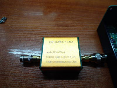

Брал приемник с УВЧ выносным, этим УВЧ что-то лучше, но в принципе ничего не меняется кардинально.
Пытаюсь принимать на штатный телескоп, приемник покупал на Алике... При загрузке пишет что SI5351 не обнаружен.
Ну и суть этого поста в вопросе: что с этим делать? Я сомневаюсь что тут вопрос только в прошивке.
Возможно вопросы такие в теме были, но честно читал и не нашел.

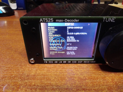

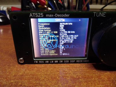

Надо понимать, что это приемник - конструктор за очень небольшие деньги. Самоделка. Класса рации Кваншенг , доработанный установкой платы КВ с той же сишкой, что и тут. Что бы боле менее работало, нужно жить в деревне и иметь хорошую антенну. Мое мнение, этот приемник хорош для начинающих. Очень эффектное и интересное програмное обеспечение. Ну а когда новичок получит представление и решит что нему нужно слушать этих харитоно-жуков и конселы, но нужно брать Малахит. Там никакого шума, кв как ФМ. У меня у самого Малахит. Этот приемничек купил из за прикольного внешнего вида и классного меню. Будет время планирую заняться доработками-айр и тд.Moldik писал(а): ↑14 окт 2024, 10:17 На всякий случай: всем здравствуйте!

Обидно....Очень похоже, что приемник не оригинал, а неудачная копия....Официального логотипа нет - по всему миру ATS25 max Decoder распространяется с логотипом JSTVRO...Шрифт на лицевой панели не такoй, как у в JSTVRO...Moldik писал(а): ↑14 окт 2024, 10:17 На всякий случай: всем здравствуйте!
