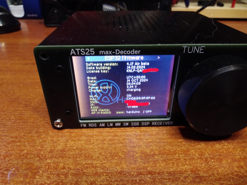

Приобрёл и я приемник ATS-25 max-Decoder, но радости нет, от слова вообще, он отлично ловит на FM и на этом все. Даже в обыкновенных вещательных КВ диапазонах мой маленький SC-106 ловит хоть что-то, этот просто шипит. Если заранее знать частоту станции, то настроившись на нее в ручном режиме, через шум можно что-то поймать.
Брал приемник с УВЧ выносным, этим УВЧ что-то лучше, но в принципе ничего не меняется кардинально.
Пытаюсь принимать на штатный телескоп, приемник покупал на Алике... При загрузке пишет что SI5351 не обнаружен.
Ну и суть этого поста в вопросе: что с этим делать? Я сомневаюсь что тут вопрос только в прошивке.
Возможно вопросы такие в теме были, но честно читал и не нашел.

Обидно....Очень похоже, что приемник не оригинал, а неудачная копия....Официального логотипа нет - по всему миру ATS25 max Decoder распространяется с логотипом JSTVRO...Шрифт на лицевой панели не такoй, как у в JSTVRO...
....А на панели рекламируется какой-то новый диапазон частот - "LM"?...У меня есть Decoder, на панели написано LW - всё работает идеально, никаких нареканий, . Куплена на AliExpress. Я живу в Европе.
