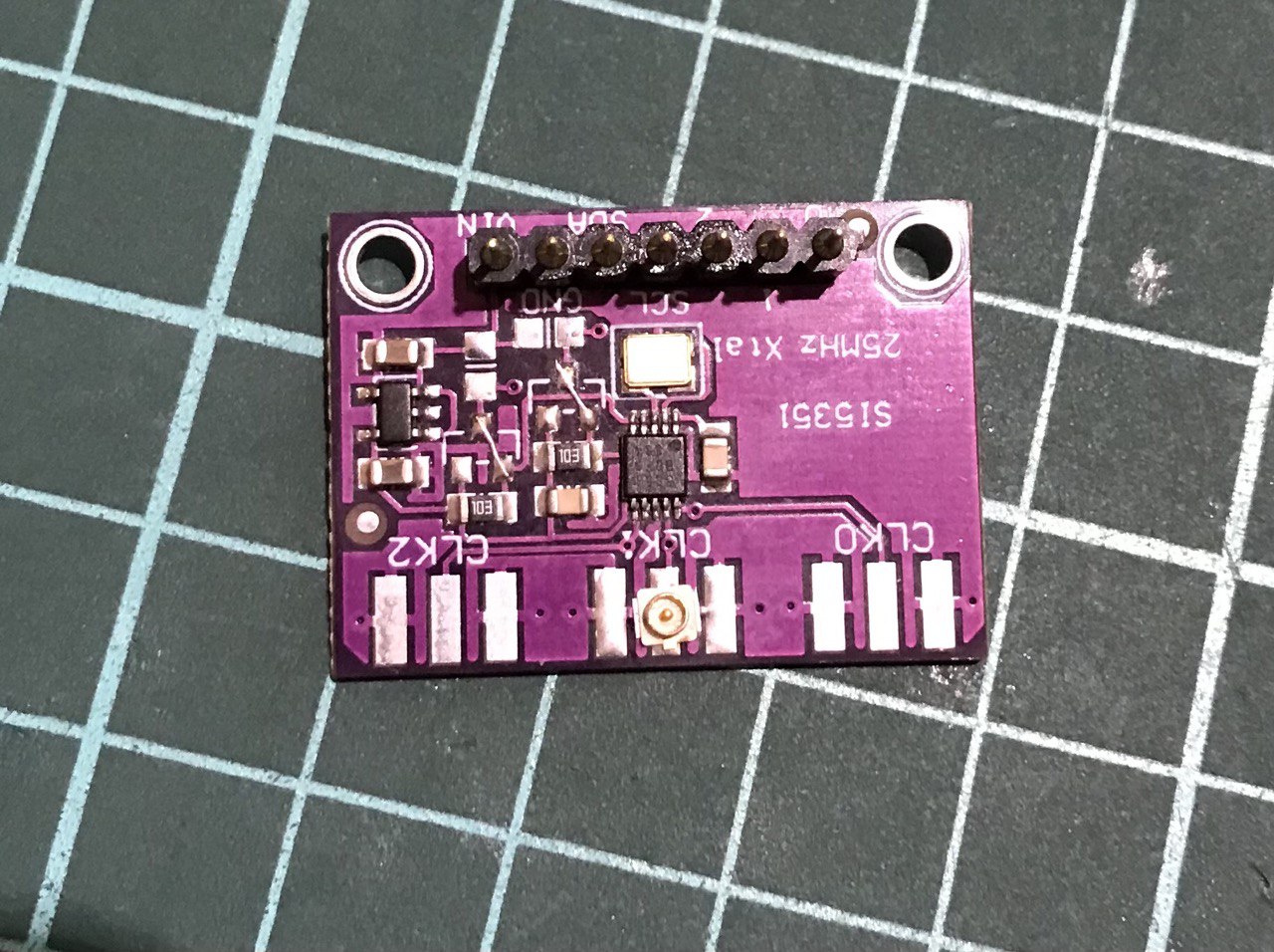

Вам надо доработать модуль si5351 по схеме https://github.com/IU4ALH/IU4ALH/blob/m ... 20V4.2.jpg
Сообщения: 89
Благодарил (а): 23 раза
Вот так я дорабатывал модуль

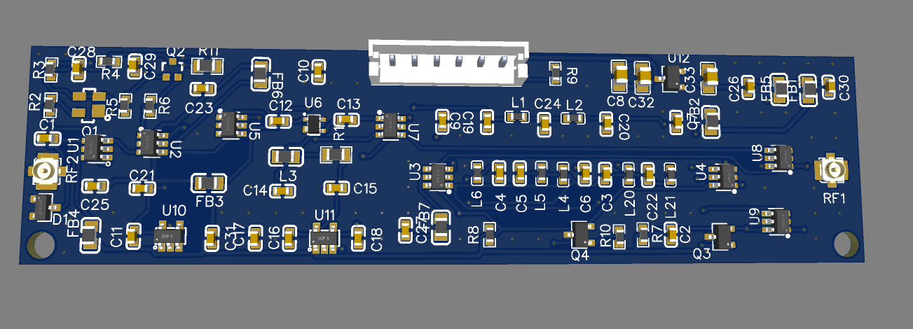

Есть-ли где-то схема фильтров для АМ входа, применённых в ATS-25AMP, которые переключаются до 12МГц и выше 12МГц?

usi306 писал(а): 09 фев 2025, 22:11 Есть-ли где-то схема фильтров для АМ входа, применённых в ATS-25AMP, которые переключаются до 12МГц и выше 12МГц?
Делал в свое время для своего самодельного приемника
ATS25_MOD.zip
(147.94 КБ) 671 скачивание

Плата

dua писал(а): 12 фев 2025, 15:19 Делал в свое время для своего самодельного приемника
Спасибо огромное! Уже заказал платы
