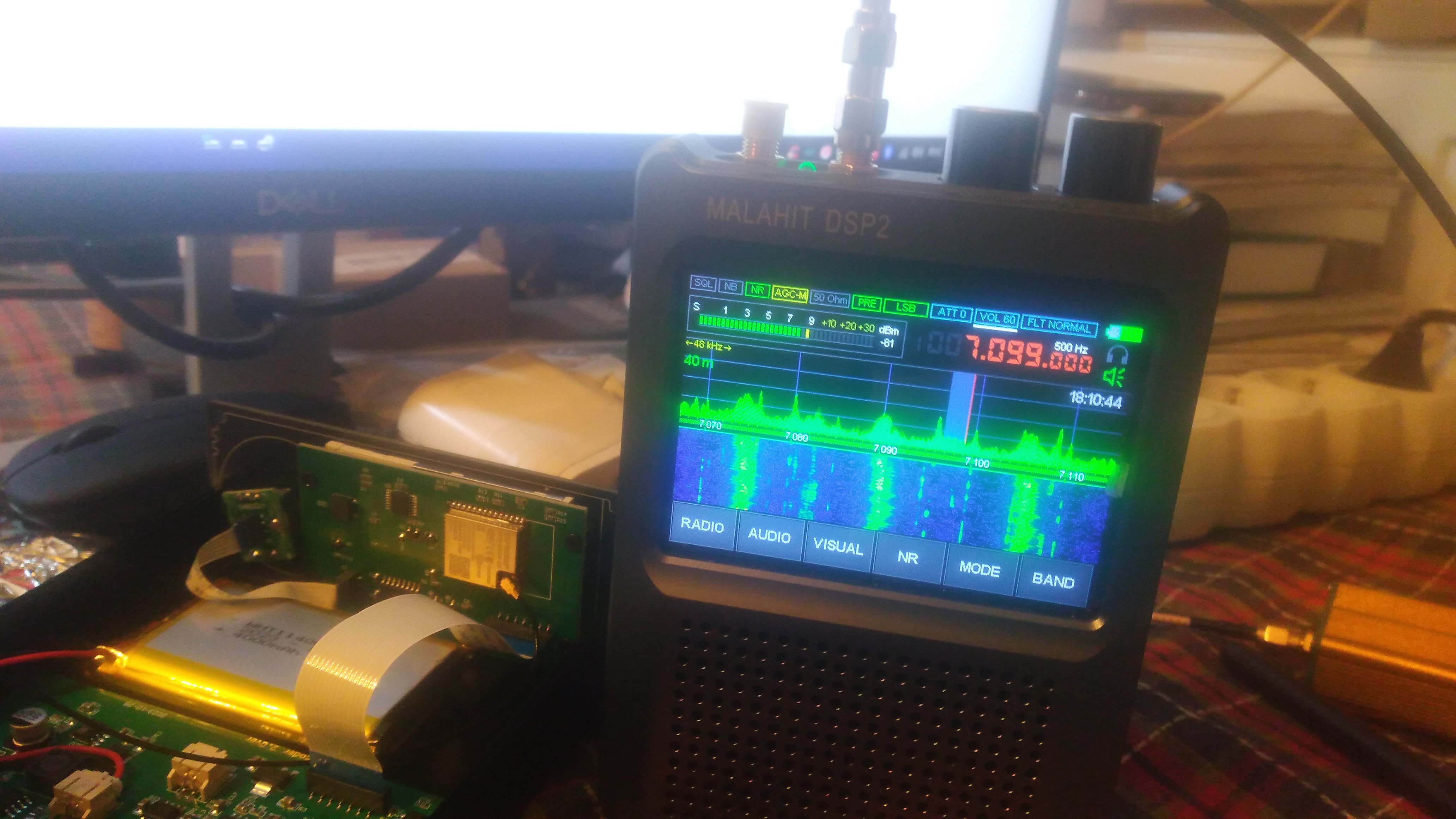

Повторюсь , если хотите приемник что бы включил и слушаешь, то купите во это ( справа на фото) прекрасный приём , идеальное шумоподавление. А этот атс - это игрушка. Мой к тому же и сломался- перестал работать автрмат антенного входа , иногда при включении вообще тишина.
Атс 25 это приемник для любителей паять..продаётся как незаконченное изделие, хотя фанаты утверждают обратное. Ну на то они и фанаты.
