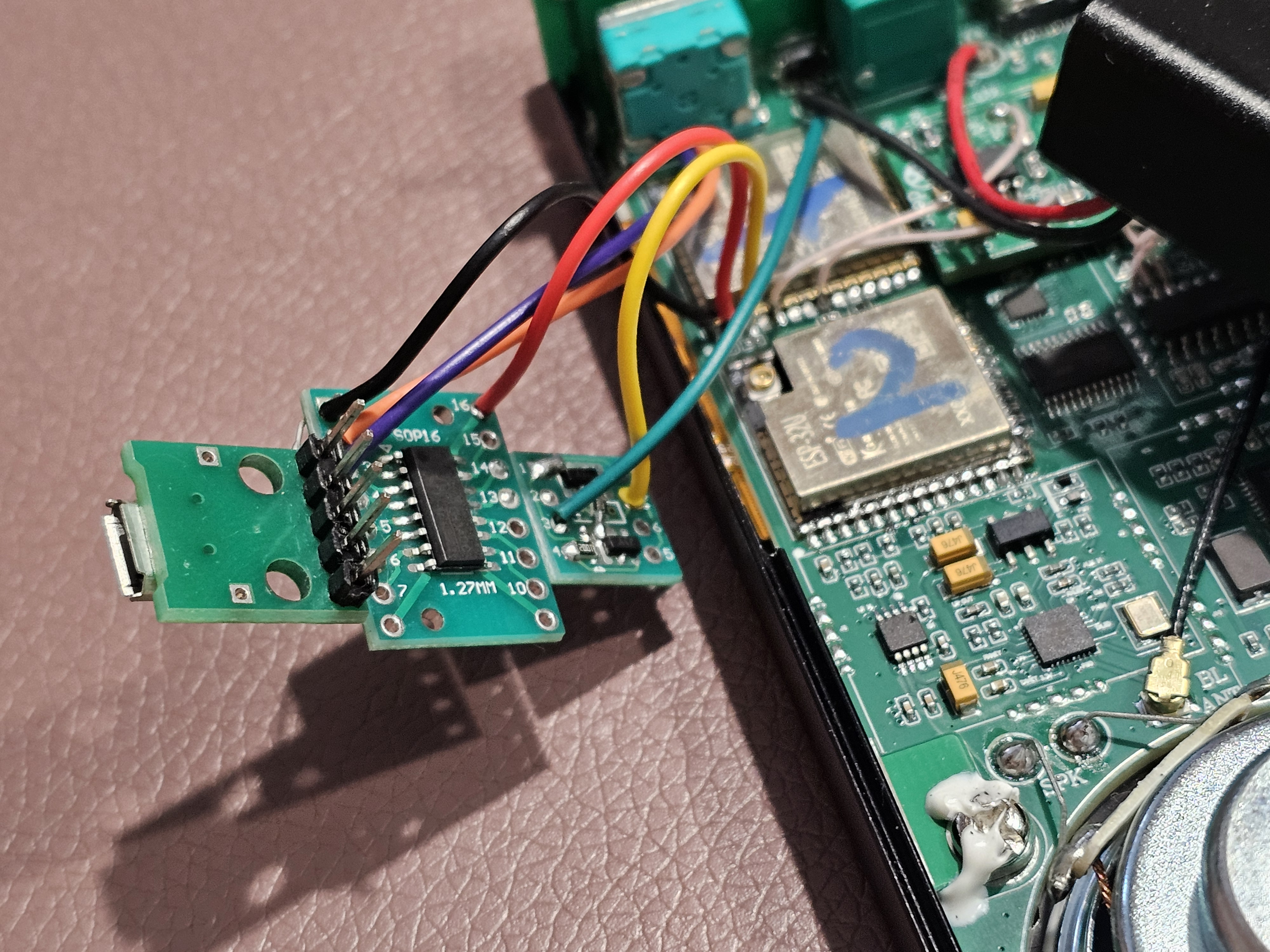

из за конструктивной особенности возможно загрузить прошивку только в контроллер, который обслуживает чип TEF. Без добавления элементов подключения к COM порту второго контроллера, залить в него ничего невозможно. Производитель прошивает эти контроллеры отдельно, а затем впаивает.

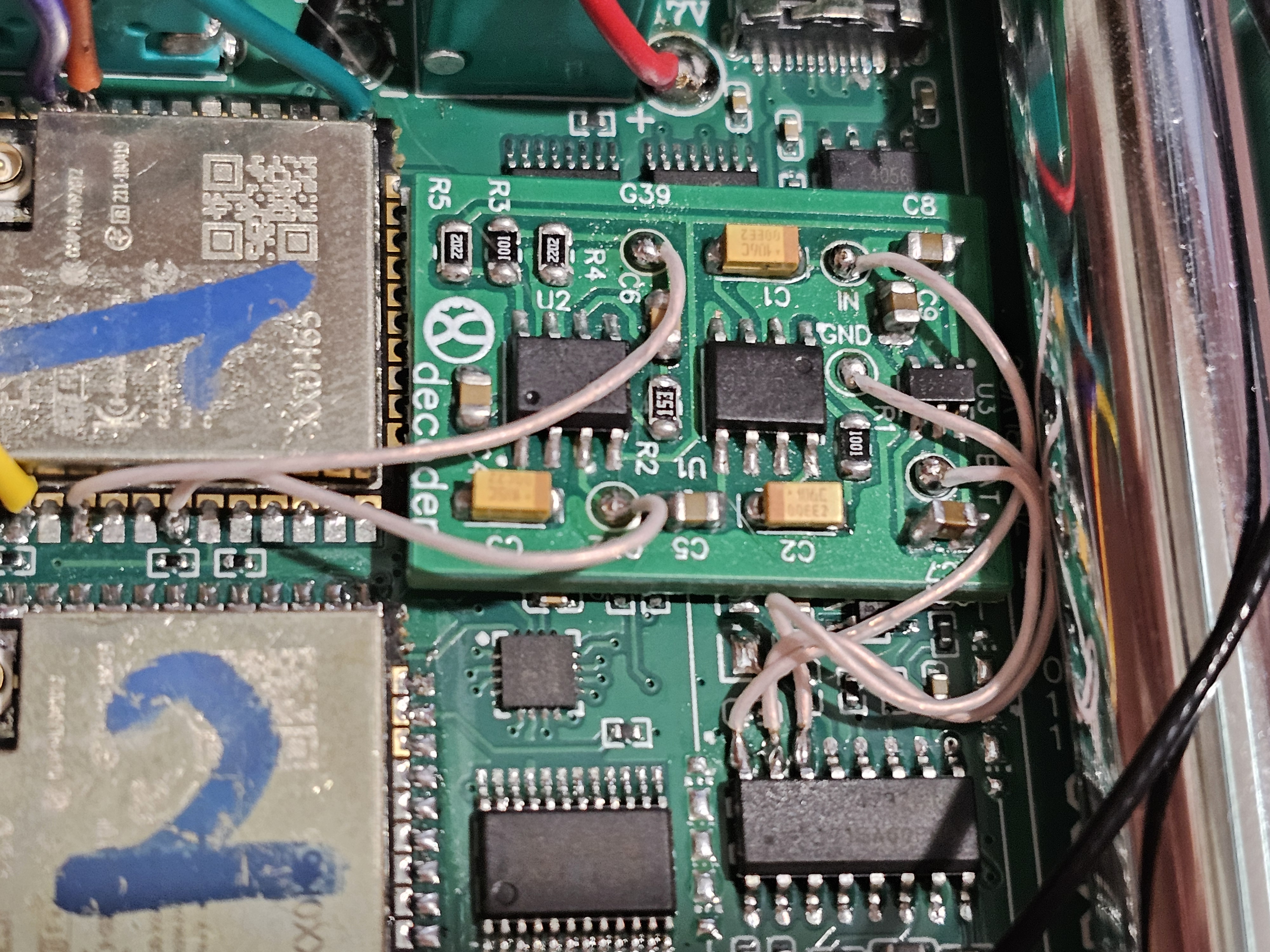

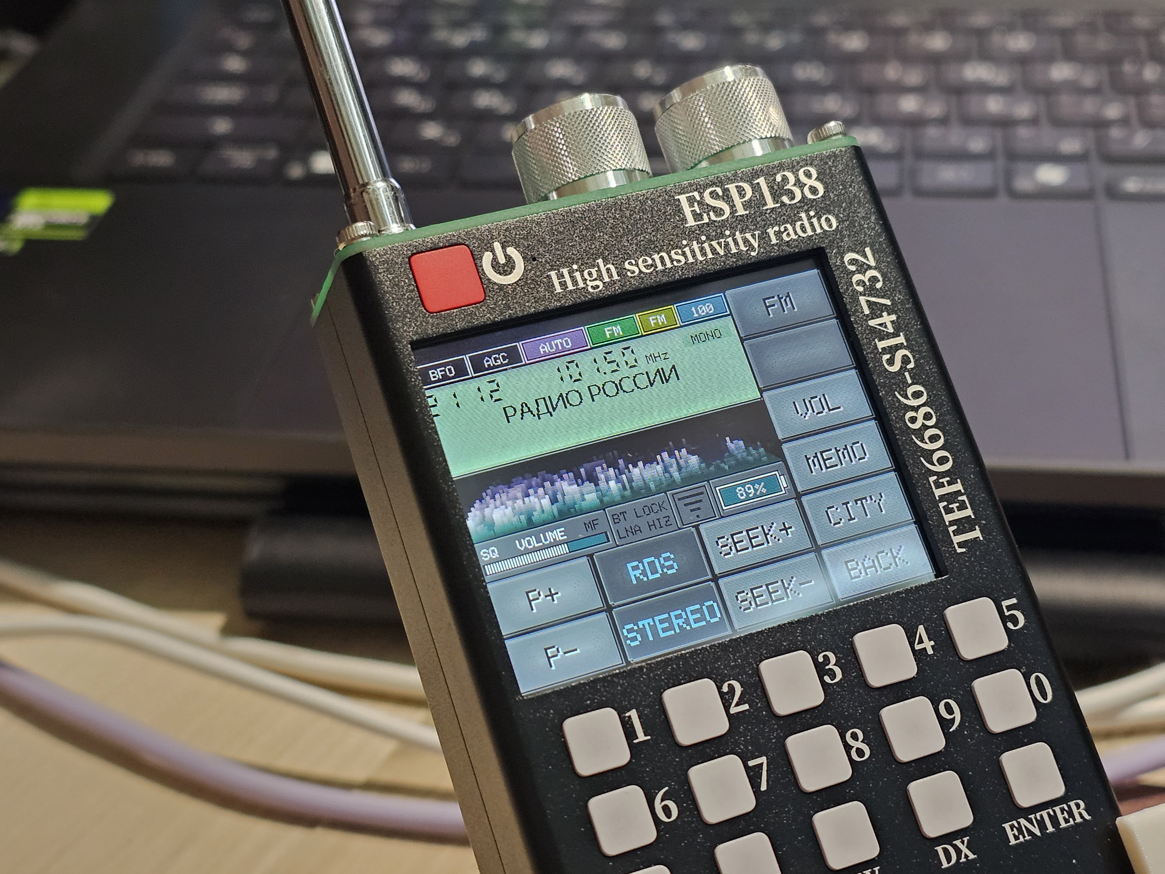

Прошивка для ESP138 микроконтроллера для si4732 http://harduino.ru/files/models/H-RADIO_4.21_ESP138.zip
Устанавливается через порт UART с прямым подключением ch340 с обвесом к первому ESP32
Так же возможна установка модуля декодера
Видео работы приемника
phpBB [video]
Для установки прошивки и декодера под ключ пишите запрос на адрес nul@bk.ru

Yes. Version hardware ESP138D
