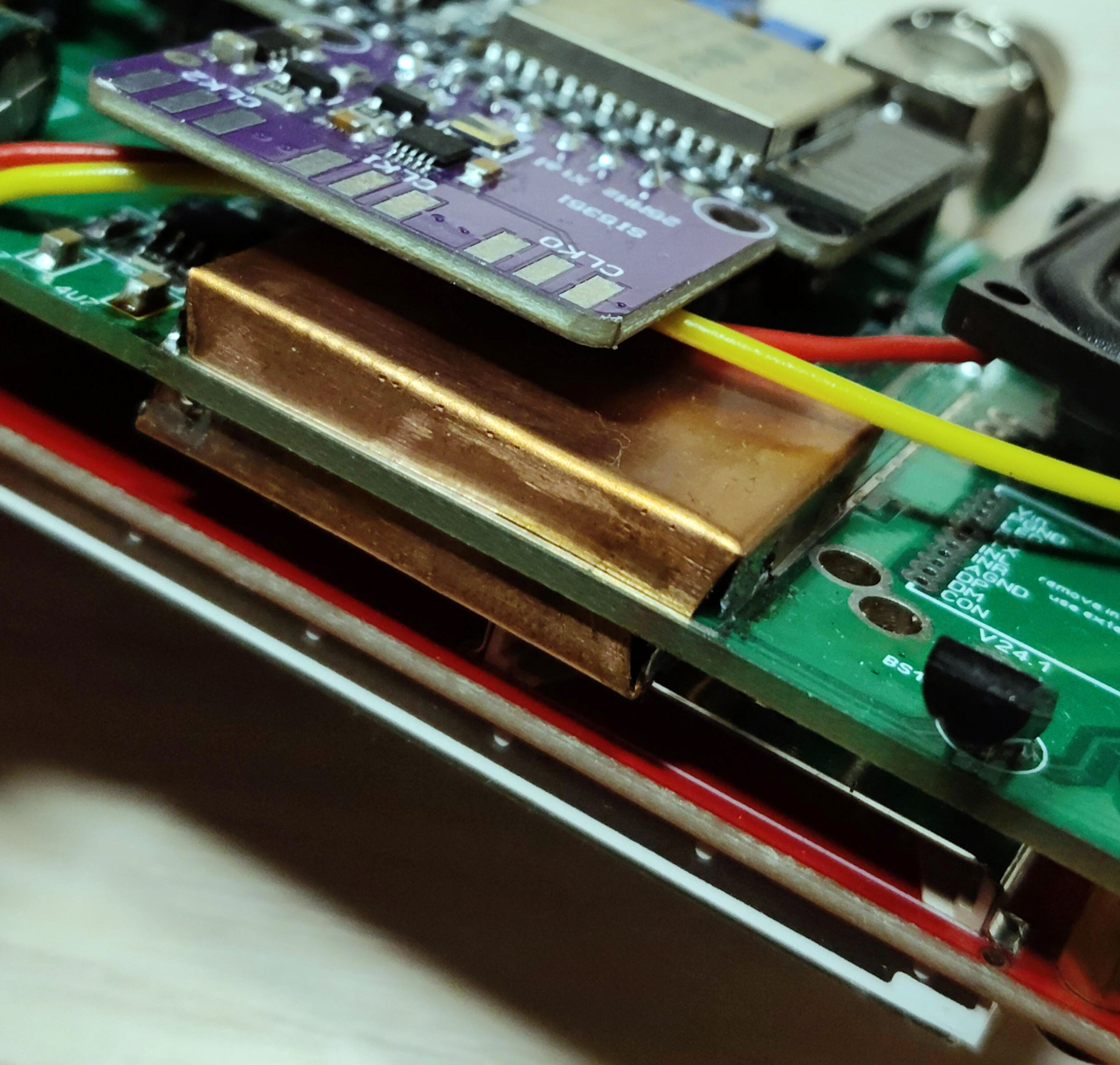

Хочу дополнить серийно выпускаемый ATS-25 max-Decoder модулем Si5351. Не понятно по какой схеме подключать модуль. Нашёл много вариантов, в которых NE602 есть, в которых NE602 нет. Варианты, где есть кварц на Si4732 и варианты, где этого кварца нет. Варианты, где присутствуют 4 шт. BL1551B и варианты, где этих BL1551 только две. В общем нужна помощь в выборе варианта включения модуля Si5351.
Сообщения: 96
Благодарил (а): 25 раз
dua писал(а): 06 сен 2026, 16:23
dua писал(а): 05 янв 2025, 20:55 Вам надо доработать модуль si5351 по схеме https://github.com/IU4ALH/IU4ALH/blob/m ... 20V4.2.jpg
R3ZBR писал(а): 05 сен 2026, 14:19 Доброго здоровья!
Прочтите в данной ветке начиная отсюда viewtopic.php?t=11&start=80
Вам для начала надо понять зачем вам устанавливать модуль Si5351, если для того чтобы использовать возможности новой прошивки для расширения диапазона принимаемых частот до 200МГц, то нужна схема с NE602 и 4 шт. BL1551B. Правда работает она в Air диапазоне и выше не очень хорошо.

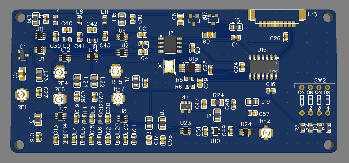

Здравствуйте, хочу поделиться, делал для себя для модернизации приемника ATS-25. Схема, герберы, интерактивный BOM, платы для модернизации приемника ATS-25, для использования возможностей новой прошивки в части повышения диапазона принимаемых частот в версии 4.2 и выше.

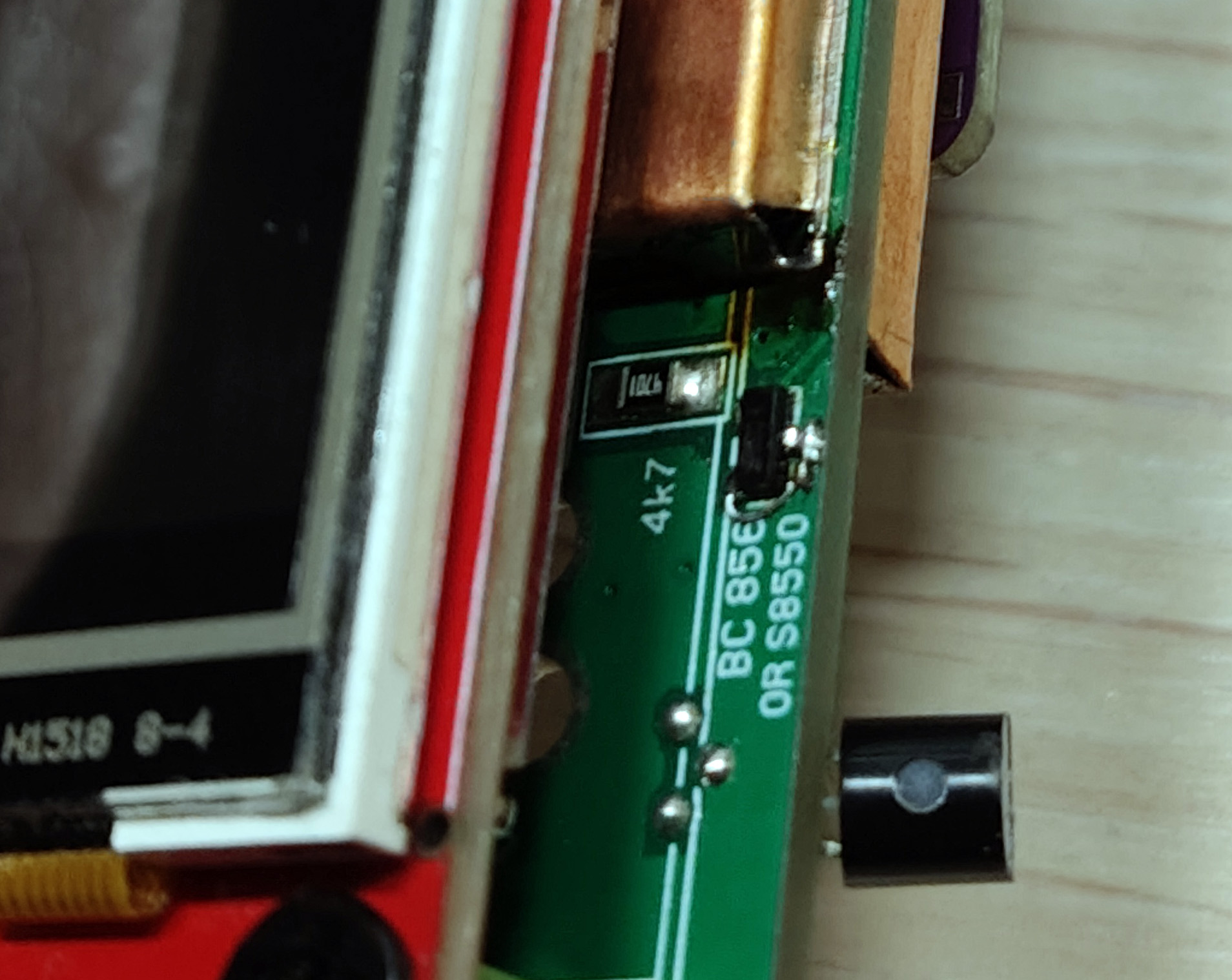

Скажите пожалуйста, я хотел бы реализовать контроль батареи яркость дисплея и автопереключение антенны. Нужно изготавливать плату?
