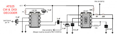

Схема CW и DIGI декодера для ATS25

Binns писал(а): ↑27 дек 2022, 11:58 Ниже две доработки, которые поддерживаются прошивкой H-RADIO 4.1x
1. Регулировка яркости и выключение дисплея:
Can you draw on photo what connects to where? I'm skilled enough to make the mod, but not to understand what the schematic means.
Thanks.

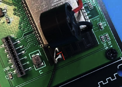

Товарищи, подскажите простому пользователю-слушателю, как установить wi-fi антенну, На фото на чипсет на 25мах нет гнезда для подключения антенны, если есть возможность, покажите на фото
Сообщения: 514
bambr18 писал(а): ↑20 авг 2023, 18:57 Товарищи, подскажите простому пользователю-слушателю, как установить wi-fi антенну, На фото на чипсет на 25мах нет гнезда для подключения антенны, если есть возможность, покажите на фото
вот так это можно сделать, подпаяв коаксиальный провод антенны, предварительно разрезав в указанных местах проводники встроенной антенны Wi-Fi на ESP32

А полярность какая нито есть?
Сообщения: 514
bambr18 писал(а): ↑21 авг 2023, 16:49 А полярность какая нито есть?
тот что ниже на фото это земля, оплетка кабеля.
