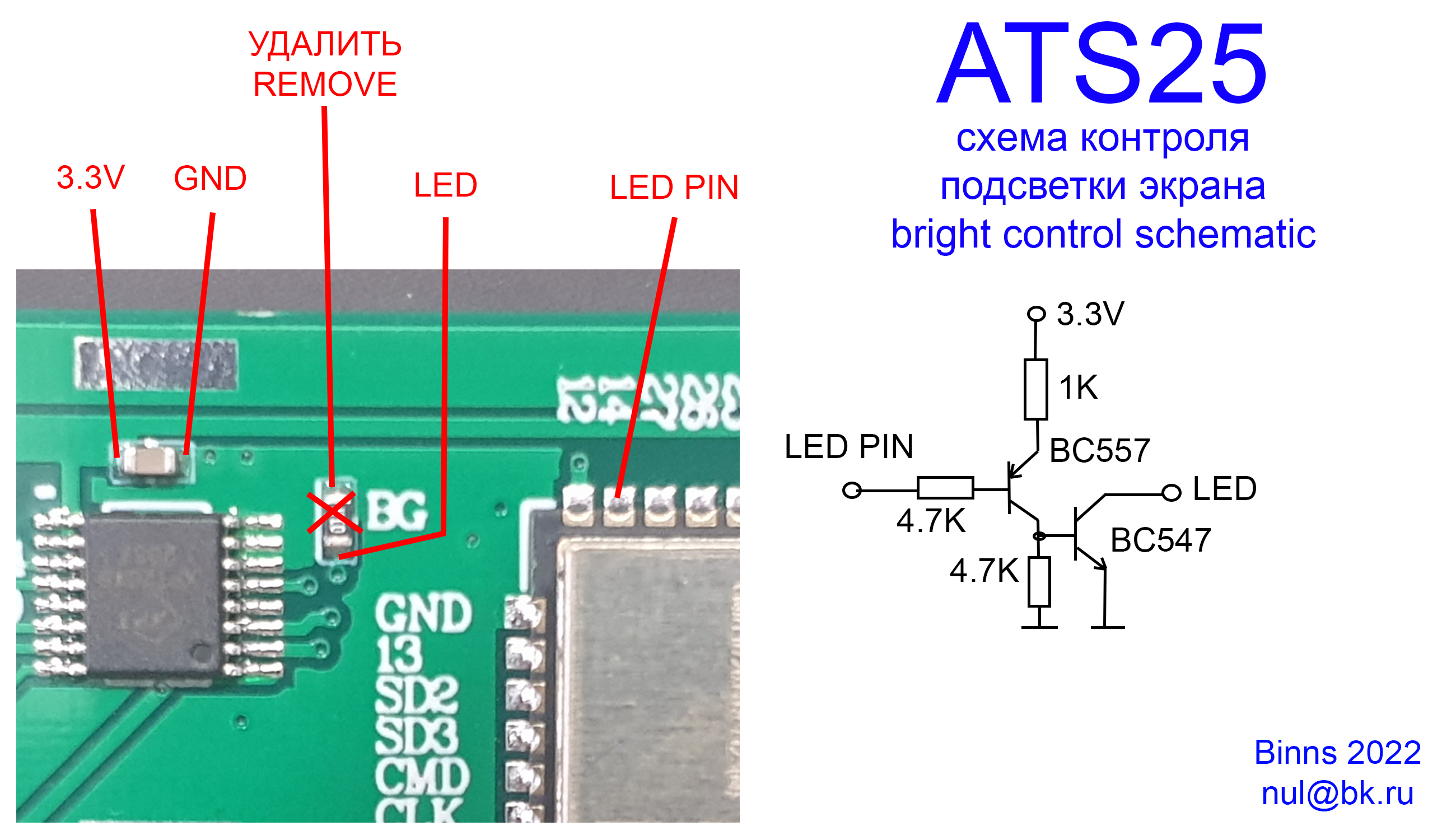

1. Регулировка яркости и выключение дисплея:

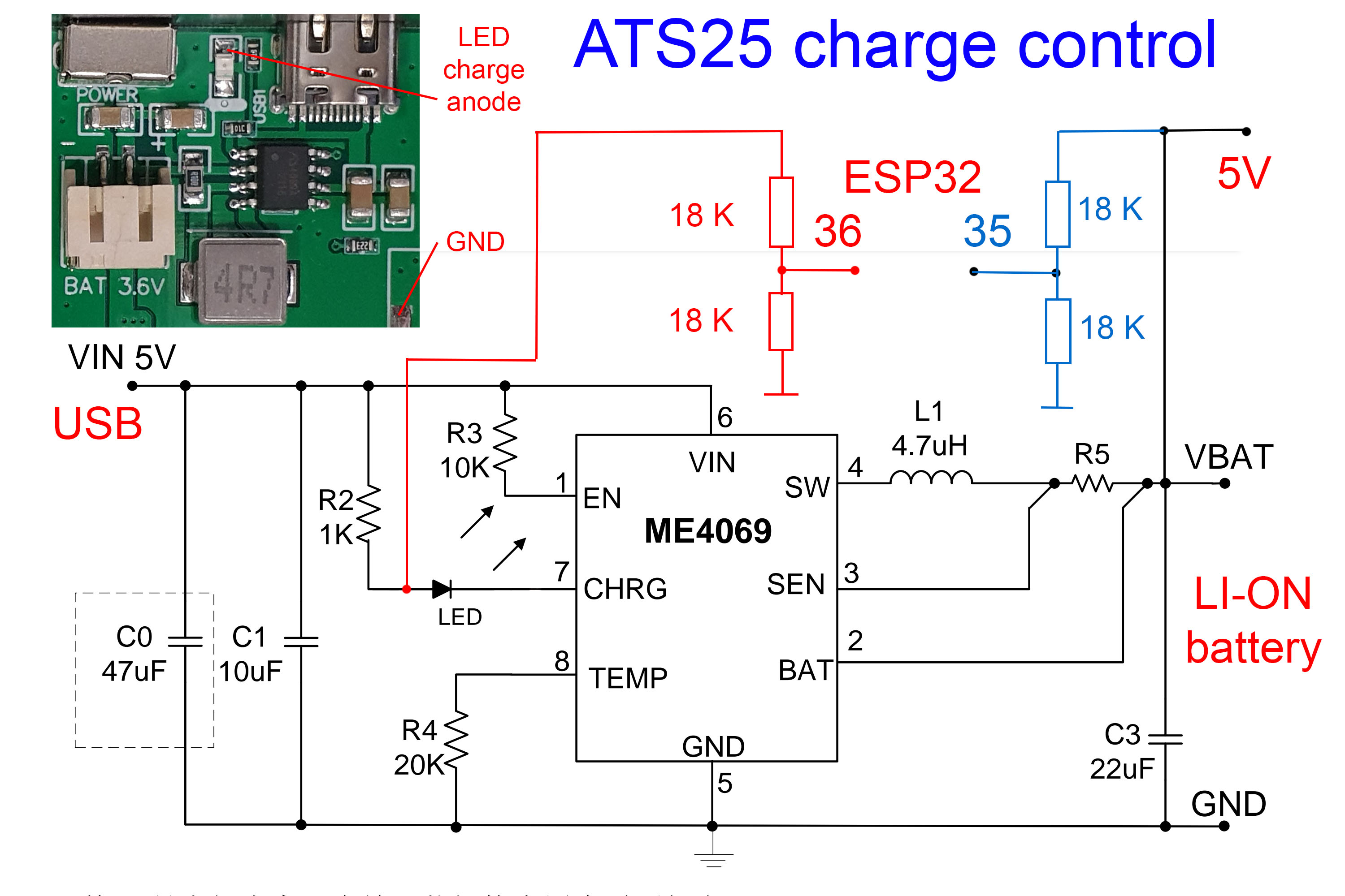

2. Считывание показаний уровня заряда батареи и статуса подключения зарядного устройства:

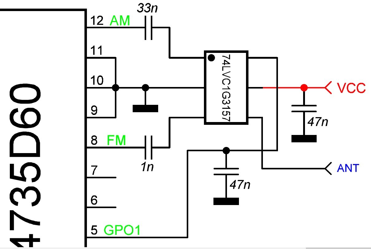

Схема коммутации антенны через установку состояния GPO1 чипа SI473x. Поддерживается прошивкой.

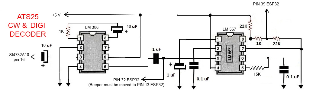

Схема CW и DIGI декодера для ATS25

Binns писал(а): 27 дек 2022, 11:58 Ниже две доработки, которые поддерживаются прошивкой H-RADIO 4.1x
Can you draw on photo what connects to where? I'm skilled enough to make the mod, but not to understand what the schematic means.
Thanks.

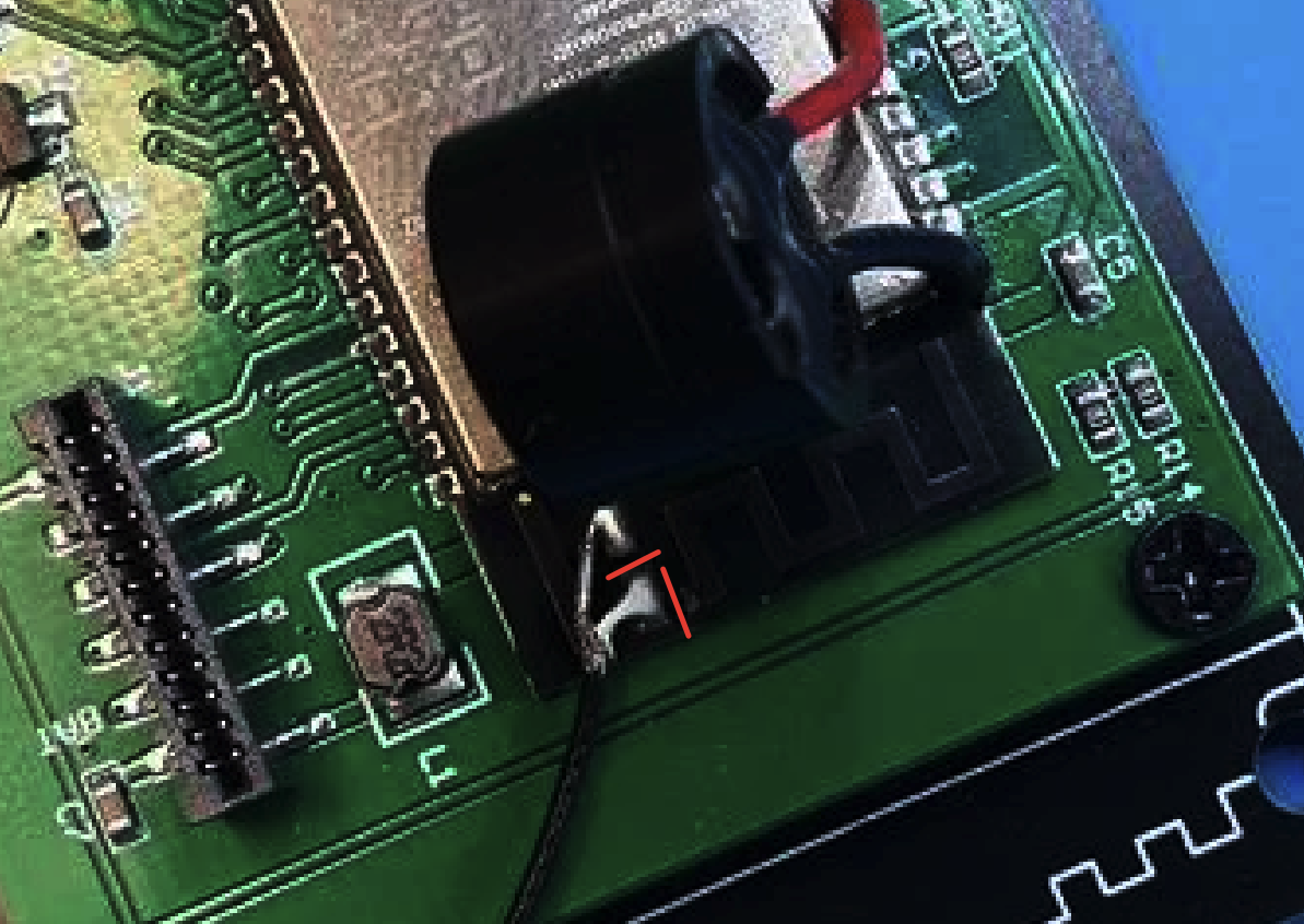

Товарищи, подскажите простому пользователю-слушателю, как установить wi-fi антенну, На фото на чипсет на 25мах нет гнезда для подключения антенны, если есть возможность, покажите на фото

bambr18 писал(а): 20 авг 2023, 18:57 Товарищи, подскажите простому пользователю-слушателю, как установить wi-fi антенну, На фото на чипсет на 25мах нет гнезда для подключения антенны, если есть возможность, покажите на фото
вот так это можно сделать, подпаяв коаксиальный провод антенны, предварительно разрезав в указанных местах проводники встроенной антенны Wi-Fi на ESP32
bambr18
Зарегистрирован: 20 авг 2023, 18:53
Сообщение bambr18 »
А полярность какая нито есть?
Сообщения: 435
Поблагодарили: 117 раз
bambr18 писал(а): 21 авг 2023, 16:49 А полярность какая нито есть?
тот что ниже на фото это земля, оплетка кабеля.

Binns писал(а): 27 дек 2022, 11:58 2. Считывание показаний уровня заряда батареи и статуса подключения зарядного устройства:
Какую прошивку нужно использовать с этой схемой?
Сообщения: 435
koks60 писал(а): 01 фев 2024, 06:17
все приведённые доработки поддерживаются прошивкой H-RADIO 4.1x. В версии 4.0 так же имеется отображение уровня заряда батареи, но пин подключения в прошивке указан 25. Следует поменять на 35.
