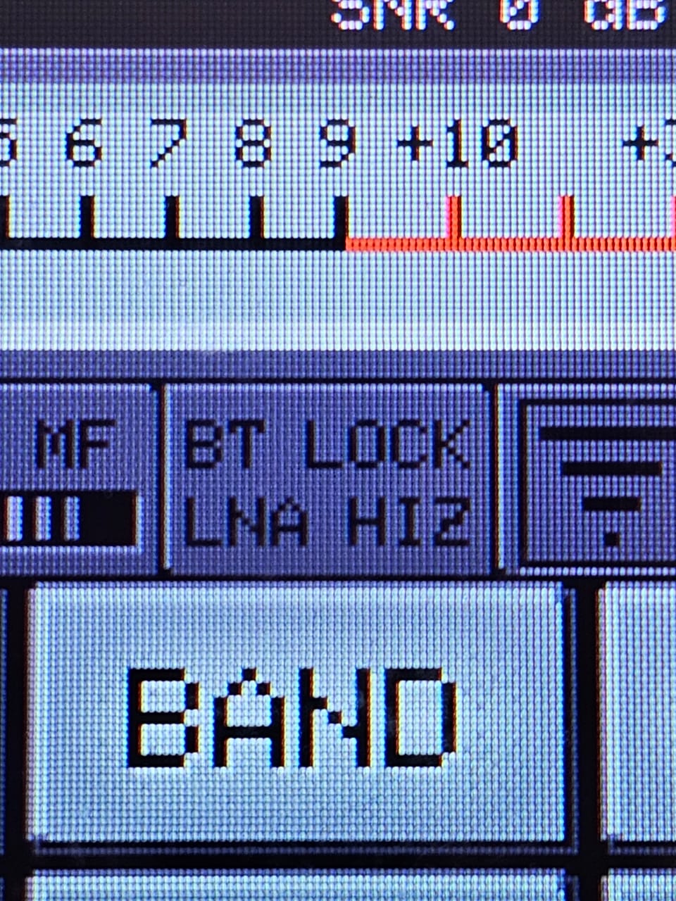

на главном экране нажмите на панель с надписью LOCK. Затем кнопку LOCK и кнопку SCREEN. Отключение блокировки сенсора нажатием энкодера.Sarw писал(а): ↑29 июн 2025, 10:21 Подскажите, есть ли возможность программно отключить сенсор дисплея на приёмнике ATS-25 Decoder Pro? Или ткните в схему, где нужно поставить переключатель, чтобы его вырубить аппаратно![]()
