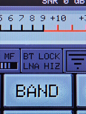

Подскажите, есть ли возможность программно отключить сенсор дисплея на приёмнике ATS-25 Decoder Pro? Или ткните в схему, где нужно поставить переключатель, чтобы его вырубить аппаратно :D
Is there a way to disable display or just senor on ATS 25 (to avoid interference)?

на главном экране нажмите на панель с надписью LOCK. Затем кнопку LOCK и кнопку SCREEN. Отключение блокировки сенсора нажатием энкодера.

Ёлки... да я бы никогда в жизни не увидел, там тёмное на тёмном, да еще микроскопические буквы! Спасибо, проверю. Надеюсь, это действительно выключает сам экран, а не просто его блокирует :D

Вроде сработало, спасибо! Я так понимаю, что инструкции просто нет на прошивку 4,2? Ибо вот эта вот функция мегаважная, её надо огромной кнопкой прям ставить по центру :D
