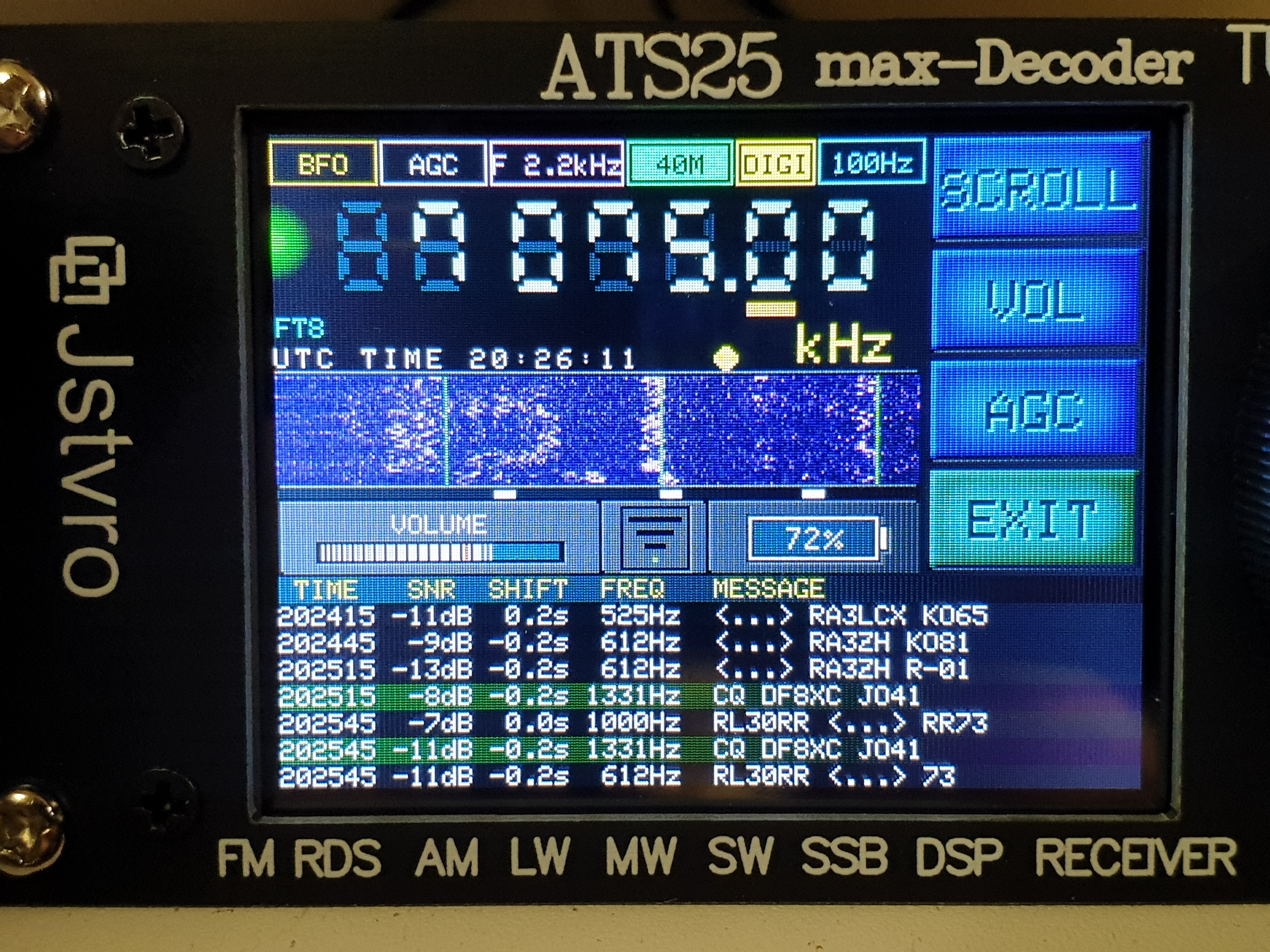

Уважаемые форумчане!
Теперь в РФ доступен для заказа приемник новейшей модели ATS25 max-Decoder с последней версией прошивки и декодером CW и DIGI, включая FT8 и FT4.
Заказать с доставкой по России можно здесь:
https://www.avito.ru/moskva/audio_i_vid ... 3087252691
За пределами РФ приемник можно приобрести здесь:
https://www.ebay.com/itm/203603608002
