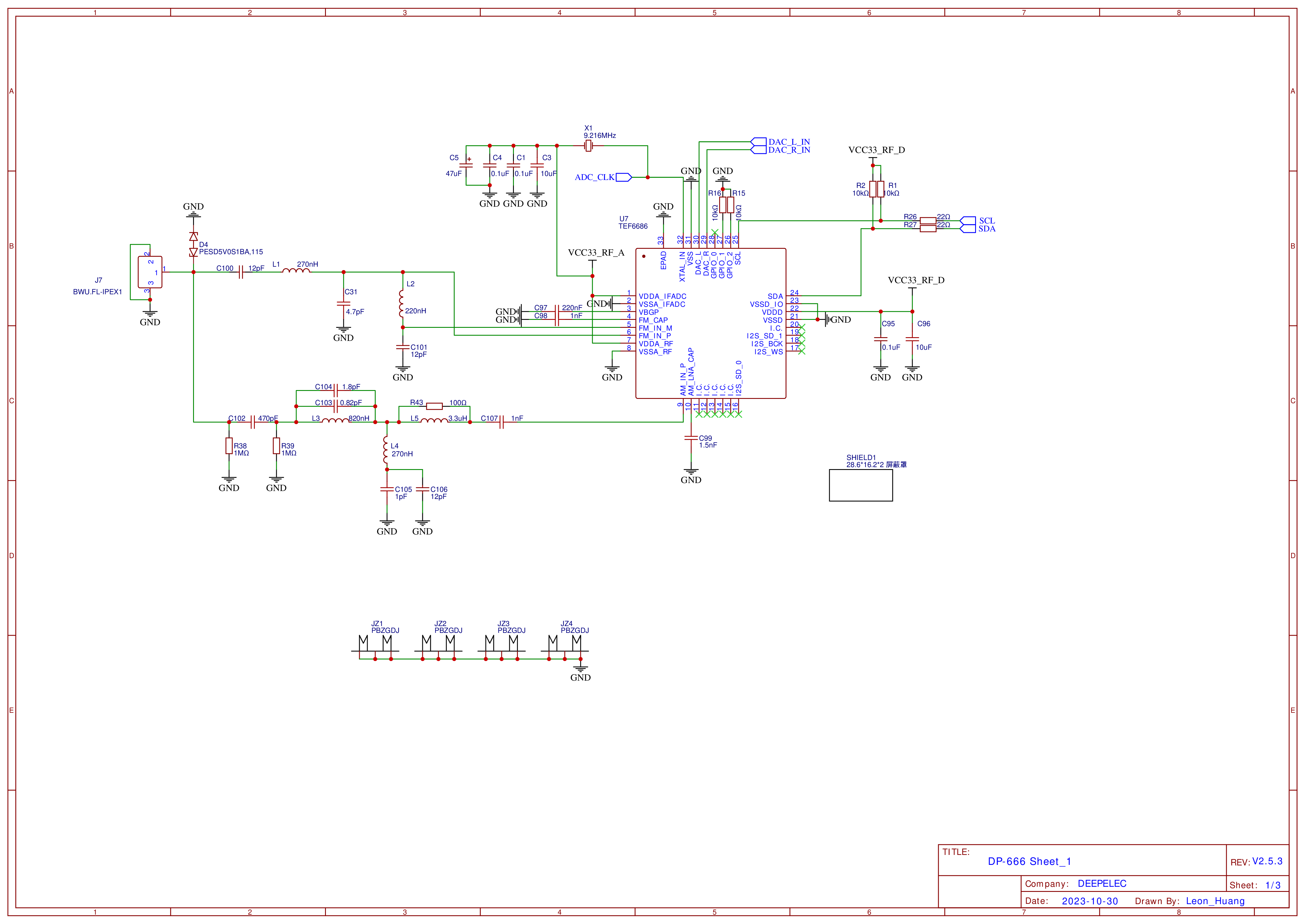

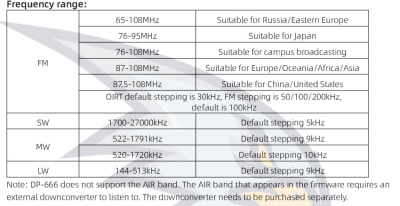

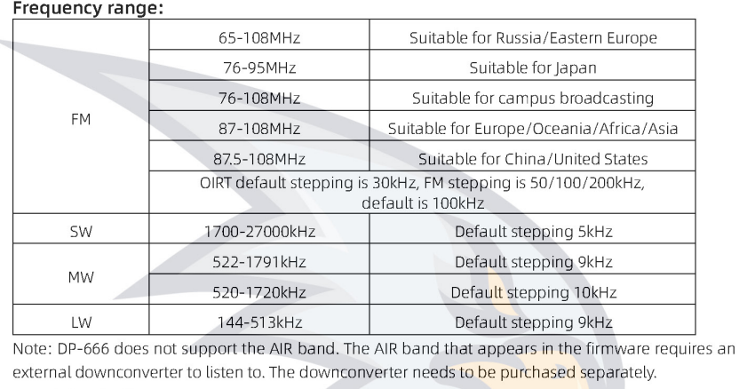

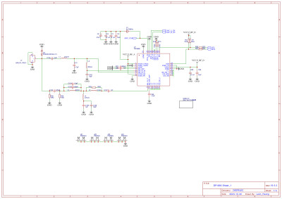

Binns писал(а): 01 дек 2025, 08:51 Alphaacres, where can I get a modification scheme for working with the megatron firmware?
В схеме DP-666 нет встроенного конвертора, для прошивки megatron нужен внешний конвертор

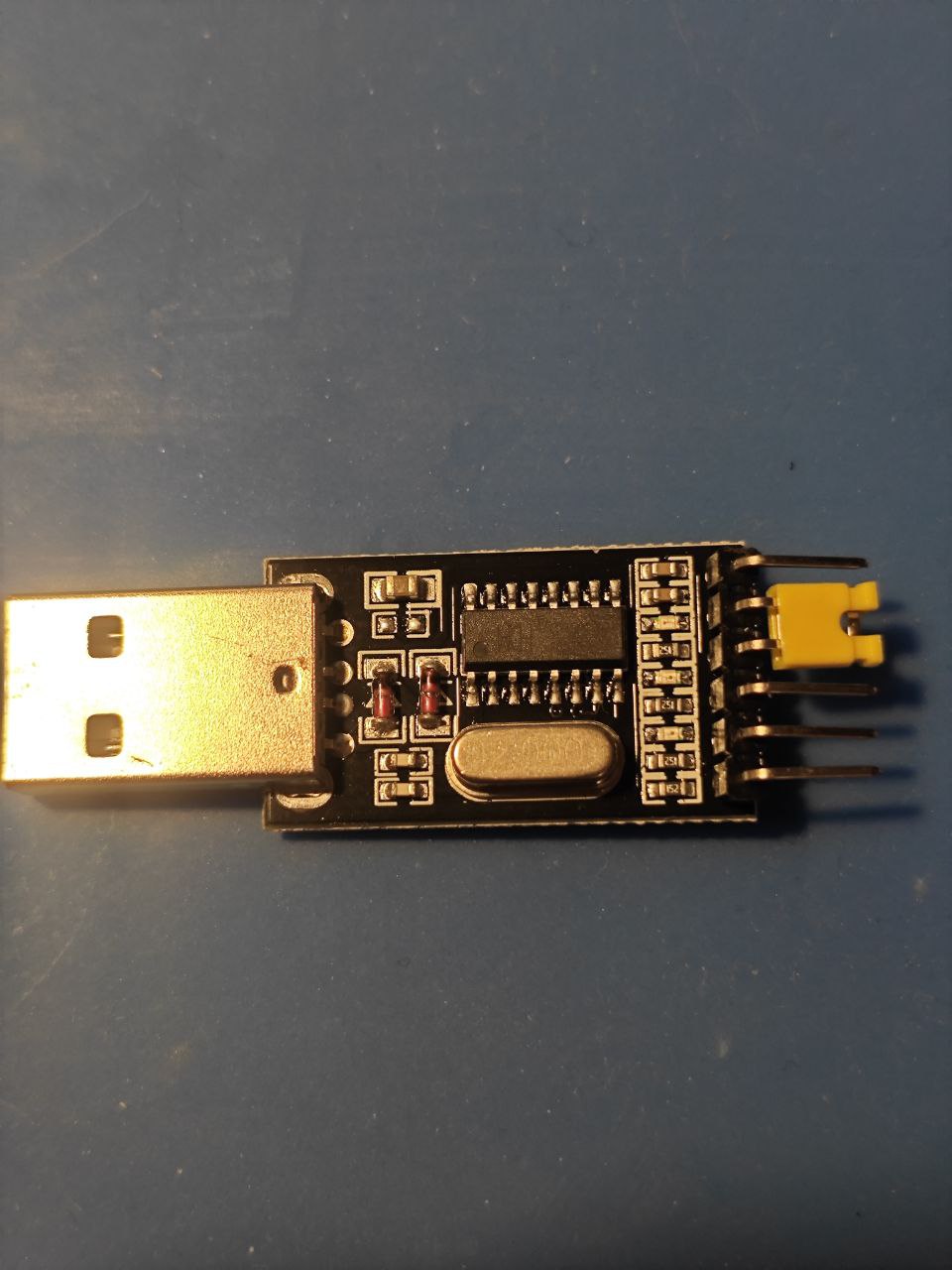

Прошивка для ESP138 микроконтроллера для si4732 http://harduino.ru/files/models/H-RADIO_4.21_ESP138.zip
Устанавливается через порт UART с прямым подключением ch340 с обвесом к первому ESP32 20251126_104208.jpg

Добрый Вечер ВСЕМ. А кто ни будь может нарисовать по подробнее как подключить UART к ESP138 чтобы прошить приёмник. Спасибо вам ОГРОМНОЕ!!!

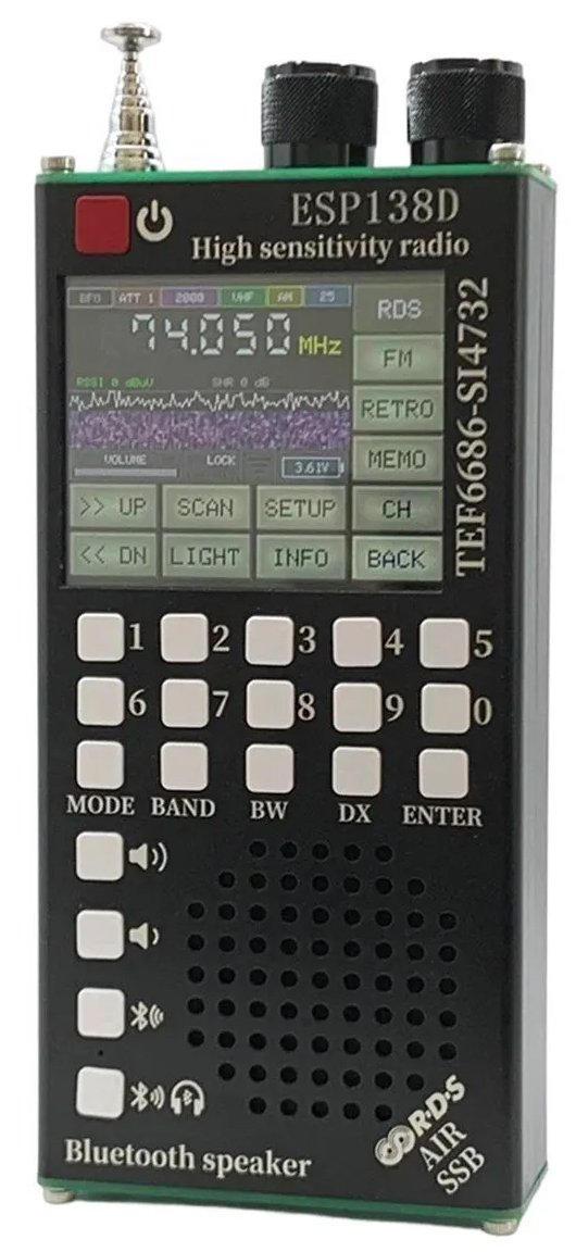

На Али и Озон появилась новая версия радиоприёмника ESP-138 с буквой D в конце названия ESP-138D (только в черном цвете), по идее это доработанная версия, в которую добавлены микросхемы для декодирования и прошивки микроконтроллера si4732, то есть теперь прошивку можно менять, без танцев с бубном, у обоих микроконтроллеров и для TEF и для Si и, а на Si можно будет поставить последнюю версию прошивки от Нarduino и декодировать сигналы.
Али – https://ali.click/4gne618?erid=2SDnjc4aE9p
Озон – https://ozon.ru/t/AFy8nRc
Я заказал, будем смотреть что внутри.

Здравствуйте, уважаемые. У меня приёмник esp138d. Прошивка 4.21. если включить, я так понимаю, кнопку канал, то часть информации на оранжевом фоне перекрывается чёрной полосой. Как то с этим можно побороться?
Последний раз редактировалось tolyator 25 авг 2026, 03:03, всего редактировалось 1 раз.
Сообщения: 518
Прошивка 4.2 для ATS-138
tolyator, это будет исправлено в финальной версии прошивки

Доброго дня всем. Подскажите: в версии 4.2.1 яркость у всех не регулируется или только у меня?
Сообщения: 518
tolyator писал(а): 31 авг 2026, 02:26 Доброго дня всем. Подскажите: в версии 4.2.1 яркость у всех не регулируется или только у меня?
в ESP138 нет регулировки яркости дисплея в конструкции приемника
