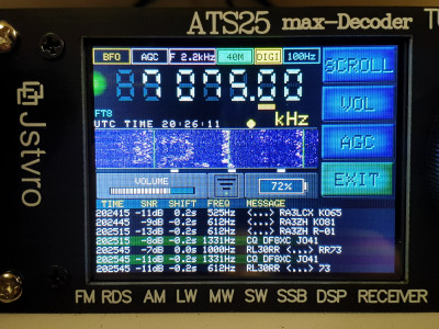

Здравствуйте
У меня загружена версия 4.15 AIR.
Когда пытаюсь настроить DIGI, поле с обозначением FT 8 серое, закрашено, активировать нельзя, все остальные моды должны быть активированы, виновата ли в этом орпограмма? И еще вопрос, если я загружу 4.16 Beta, смогу ли я вернуться к 4.15 AIR?

В прошивке версии 4.15 нет декодеров FT8 и FT4. Читайте файл changelog прилагаемый к прошивке. Вы можете устанавливать любую версию прошивки на ваш приемник в любом порядке. Ошибки в схеме нет. GPIO 39 это вывод VN на ESP32. Изучайте документацию.Dariusz писал(а): ↑12 июл 2023, 13:18 Здравствуйте
